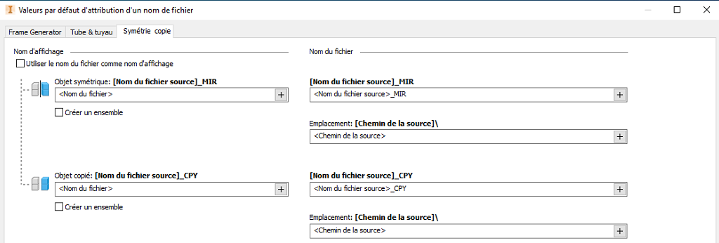

La boîte de dialogue Attribution d’un nom de fichier a été améliorée pour prendre en charge les commandes Symétrie et Copier.
La boîte de dialogue Options d’application
onglet Fichier
Valeurs par défaut d’attribution d’un nom de fichier contient désormais un onglet Créer une symétrie et copier, qui vous permet de spécifier comment la commande crée des fichiers et des dossiers. Par exemple, ces paramètres peuvent conserver une structure de dossier plate et supprimer intégralement le sous-répertoire. En outre, vous pouvez désormais configurer le schéma d’attribution de nom à l’aide des options Nom d’affichage et Nom de fichier.
Pour en savoir plus, reportez-vous à la rubrique Pour personnaliser la structure des dossiers Symétrie et Copie.
