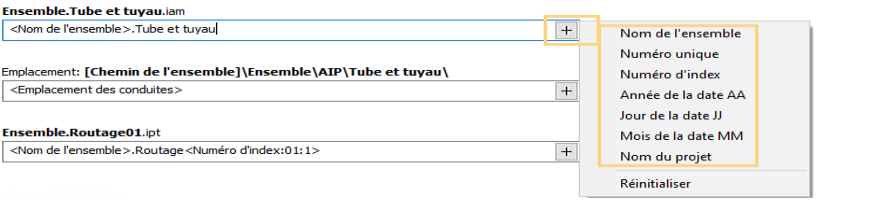

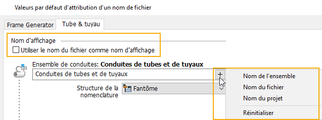

Valeurs par défaut d’attribution d’un nom de fichier est enrichie de nouvelles fonctionnalités et actualisée pour une meilleure productivité.
Les améliorations suivantes ont été ajoutées à l’onglet Tube et tuyau :
et est accessible comme illustré ci-dessous :
Pour en savoir plus, reportez-vous à la rubrique Pour personnaliser la structure de dossiers de Tube et Tuyau.
