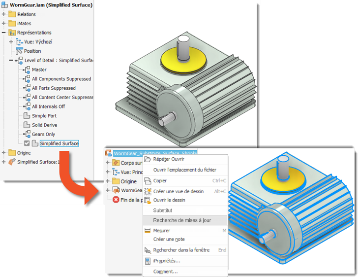

Vous n’avez plus besoin d’ouvrir une pièce de substitution et d’utiliser la commande du menu contextuel Rechercher les mises à jour pour synchroniser un substitut avec l’ensemble source.

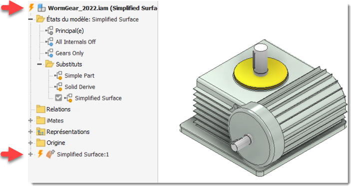

Dans cette version, les pièces de substitution n’affichent plus d’icône de navigateur unique. Lorsqu’une pièce de substitution n’est pas à jour, elle affiche l’icône de mise à jour familière dans l’ensemble source. Vous pouvez choisir de mettre à jour la pièce de substitution si vous le souhaitez ou d’ouvrir la pièce et de rompre le lien avec la source pour éviter les mises à jour.
Pour en savoir plus, reportez-vous à la rubrique Création d’état du modèle.
