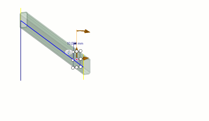

Frame Generator
Les valeurs d’orientation du manipulateur sont désormais modifiables dans l’affichage.
Pour en savoir plus sur Frame Generator, consultez la rubrique Pour créer des ossatures simples.

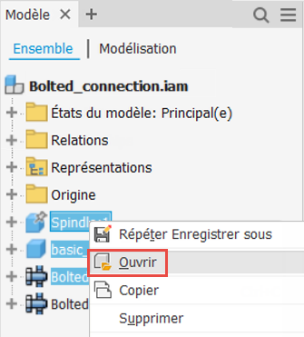

Amélioration apportée à l’ouverture de composants à partir du navigateur de l’ensemble
Vous pouvez désormais sélectionner plusieurs composants et sous-ensembles dans le navigateur et ouvrir le jeu de sélection dans de nouvelles sessions d’Inventor. Cliquez sur le jeu de sélection avec le bouton droit de la souris, puis sélectionnez Ouvrir.
Une suggestion d’Inventor® Ideas
Pour en savoir plus sur le navigateur de l’ensemble, reportez-vous à la rubrique Navigateur de l’ensemble.

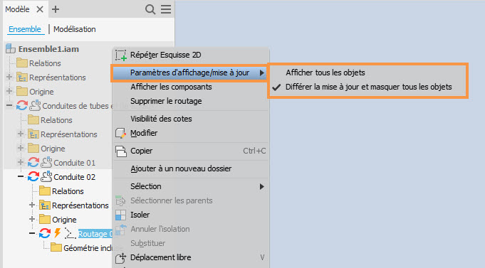

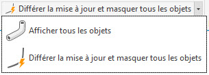

Nouveaux points d’accès pour l’affichage de tous les objets, le retardement de la mise à jour et le masquage de tous les objets
Vous pouvez désormais accéder aux commandes Afficher tous les objets et Différer la mise à jour et masquer tous les objets dans le menu contextuel du routage.
Les commandes sont également disponibles sur le ruban.
Pour en savoir plus, reportez-vous à la rubrique Paramètres individuels.
