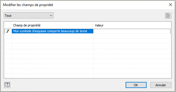

Amélioration de la modification des champs de propriété
Les champs Propriété et Valeur de la boîte de dialogue Modifier les champs de propriété s’étendent désormais automatiquement à la chaîne de texte la plus longue lors de l’insertion d’un symbole d’esquisse, d’un cartouche ou d’un cadre contenant une entrée requise.
Pour en savoir plus sur les entrées requises, reportez-vous à la rubrique Modifier les champs de propriété, Texte demandé, Attributs – Référence.

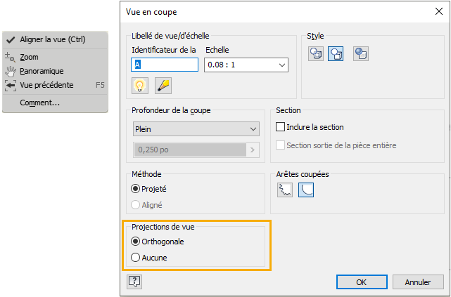

Amélioration de la création d’une ligne de profil en travers
Lors de la création d’une vue en coupe, la vue est alignée par défaut sur la vue parent. Utilisez le nouveau menu contextuel Aligner les vues pour désactiver la projection orthogonale à partir de la vue de base. Vous pouvez également utiliser les nouvelles options Projection de vue dans la boîte de dialogue Vue en coupe pour contrôler la création des vues en coupe.
Pour en savoir plus sur la création des vues en coupe, reportez-vous à la rubrique Création et modification de vues en coupe.

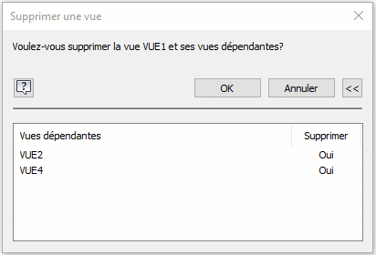

Amélioration de la boîte de dialogue Supprimer une vue
Lorsque vous supprimez une vue avec des vues dépendantes, la boîte de dialogue Supprimer une vue affiche désormais les vues dépendantes par défaut. Cela vous permet d’indiquer facilement les vues dépendantes à conserver ou à supprimer. Par défaut, chaque vue dépendante est définie sur Oui pour être supprimée. Pour modifier ce paramètre, cliquez sur l’entrée Supprimer. Auparavant, vous deviez cliquer sur le bouton de développement
pour afficher et modifier ces informations.
Une suggestion d’Inventor® Ideas
Pour en savoir plus sur les vues de dessin, voir Utilisation de vues de dessin.

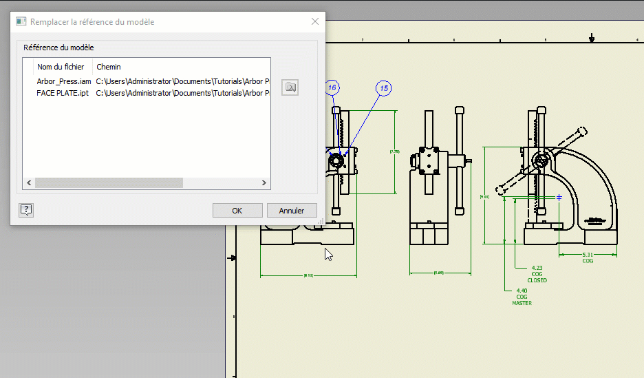

Amélioration de la boîte de dialogue Remplacer la référence du modèle
Vous pouvez désormais redimensionner la boîte de dialogue Remplacer la référence du modèle. Vous n’avez ainsi plus besoin de défiler horizontalement et verticalement pour afficher les informations.

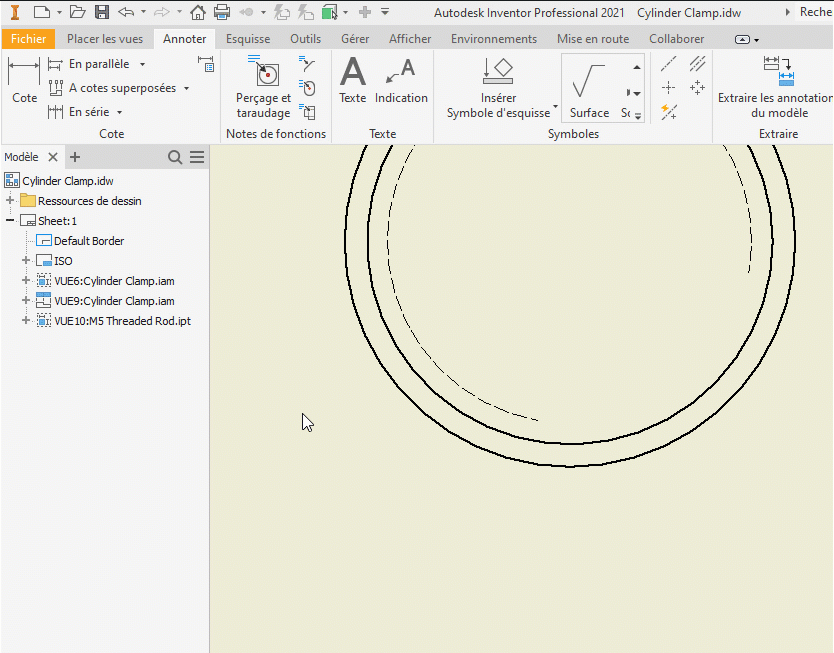

Vous pouvez désormais double-cliquer sur une note de filetage interne ou externe pour ouvrir l’éditeur de texte dans un fichier de dessin.
Exemple d’accès à l’éditeur de texte à partir d’une note appliquée à la face externe d’un cylindre :

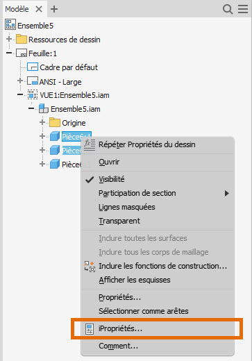

Amélioration des iPropriétés pour la sélection multiple
La commande iPropriétés est désormais disponible pour les sélections multiples dans le navigateur.
Pour en savoir plus, reportez-vous à la rubrique Pour utiliser des iPropriétés dans des fichiers ou des gabarits.

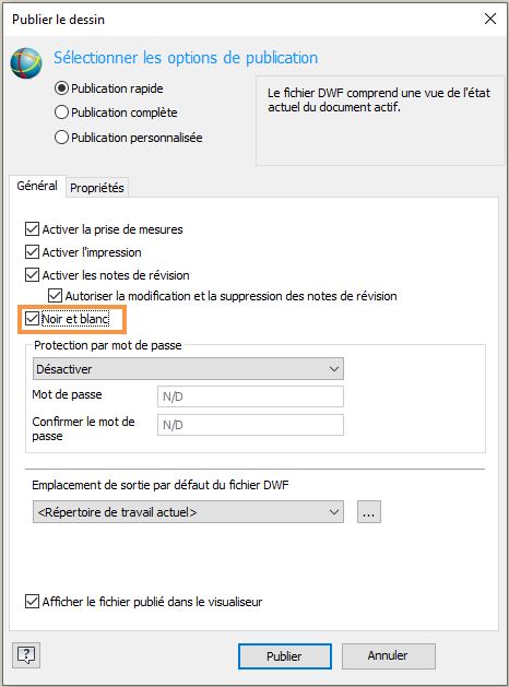

Exportation au format DWF
Vous pouvez désormais définir toutes les couleurs sur noir lors de l’exportation d’un dessin 2D au format DWF afin d’éviter les problèmes créés par certaines couleurs.
Pour en savoir plus, reportez-vous à la rubrique Pour publier des modèles 2D et 3D au format DWF et les partager avec les réviseurs.
