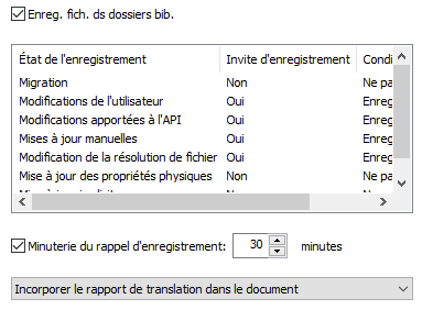

Options d’application – Améliorations apportées à l’onglet Enregistrer
Utilisez les nouvelles commandes de l’onglet Options d’application/Enregistrer pour définir le comportement lorsqu’Inventor vous invite à enregistrer.

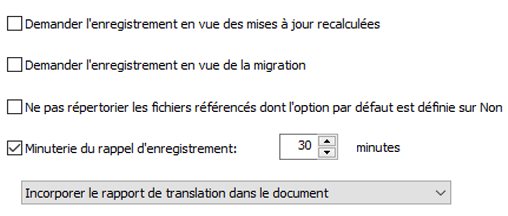

Les invites État de l’enregistrement remplacent les options Demander l’enregistrement en vue des mises à jour recalculées, Demander l’enregistrement en vue de la migration et Ne pas répertorier les fichiers référencés dont l’option par défaut est définie sur Non.
Utilisez la nouvelle case à cocher Enregistrer les fichiers dans les dossiers de bibliothèque pour contrôler la condition par défaut d’enregistrement des fichiers dans les dossiers de bibliothèque du Centre de contenu. Lorsque cette option est désactivée, les fichiers contenus dans les chemins de bibliothèque ne s’affichent pas dans la boîte de dialogue Enregistrer et ne sont pas enregistrés.
Avant 2021 Valeurs par défaut 2021

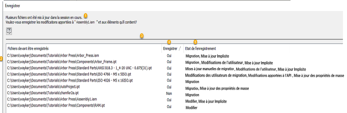

Améliorations apportées à l’enregistrement des fichiers et des dépendances
La boîte de dialogue Enregistrer les dépendances a été améliorée pour fournir des informations supplémentaires sur l’état du fichier (ensembles non disponibles dans Inventor LT).
  1. La chaîne de texte Plusieurs fichiers ont été mis à jour dans la session en cours est ajoutée.
  2. La sélection multiple est maintenant activée.
  3. Les modifications apportées à la largeur d’une ou de plusieurs colonnes sont désormais conservées d’une session à l’autre. Par exemple, si vous augmentez la largeur de la colonne Fichiers devant être enregistrés, la largeur spécifiée sera conservée d’une session à l’autre jusqu’à ce que vous spécifiiez une largeur différente.
  4. Nouveau comportement interactif :
    • Cliquez sur un nom de colonne pour activer ou désactiver l’ordre de tri des valeurs.
    • Modifiez l’état d’enregistrement en cliquant dessus (par exemple, cliquez sur Oui pour passer à Non). Maintenez enfoncée la touche Ctrl pour sélectionner plusieurs valeurs.
  5. La colonne État est renommée État de l’enregistrement et affiche désormais l’état d’enregistrement des conditions suivantes, comme expliqué ci-dessus.
    • Migration
    • Modifications de l’utilisateur
    • Modifications apportées à l’API
    • Mise à jour manuelle
    • Modification de la résolution de fichier
    • Mise à jour des propriétés physiques
    • Mise à jour implicite
Pour en savoir plus, reportez-vous à la rubrique Enregistrement de fichiers dépendants – Référence.
