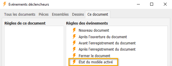

- Un nouvel événement appelé État du modèle activé est désormais disponible dans la boîte de dialogue Événements déclencheurs. Ce déclencheur se produit lorsqu’un état du modèle est activé. Utilisez ce déclencheur pour exécuter une règle dans le document dans lequel l’événement s’est produit.

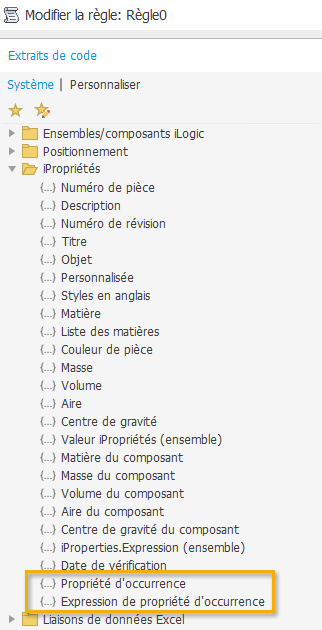

Utilisez les nouveaux extraits de code de propriété d’occurrence pour lire et créer des propriétés d’occurrence.

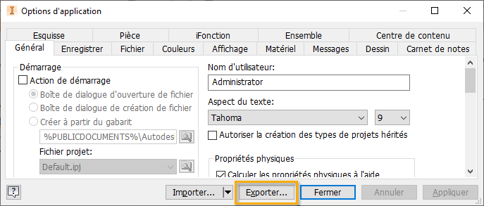

| Dans la boîte de dialogue Options d’application, cliquez sur Exporter. L’option Exporter permet d’enregistrer les options d’application actuelles et les paramètres de la boîte de dialogue Configuration iLogic dans un fichier .xml

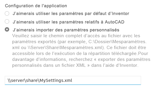

| Lors de la création de votre répartition, sélectionnez Je souhaite importer des paramètres personnalisés et entrez le chemin d’accès au fichier .xml exporté
