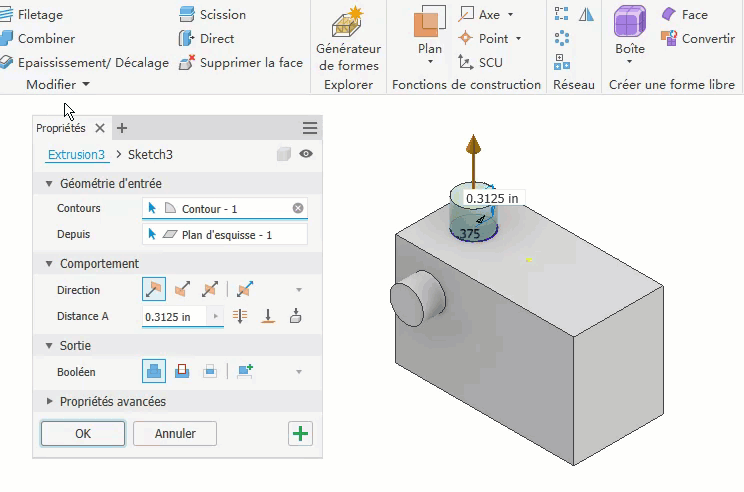

Les panneaux de propriétés continuent de se développer dans un nombre croissant de zones d’Inventor. Vous pouvez désormais utiliser le workflow rationalisé du panneau des propriétés pour Pli, Hélicoïde, Combiner, Scission, Décalcomanie, Supprimer la face, Épaississement/Décalage, Copier l’objet et toutes les commandes de Frame Generator.
Déplacement des commandes vers les panneaux de propriétés
Pour en savoir plus sur les panneaux de propriétés, reportez-vous à la rubrique À propos des panneaux de propriétés. Pour en savoir plus sur les valeurs prédéfinies, reportez-vous à la rubrique Utilisation des valeurs prédéfinies.
Dans le cadre de l’initiative de modernisation d’Inventor, les commandes suivantes ont été améliorées pour l’utilisation du panneau de propriétés.

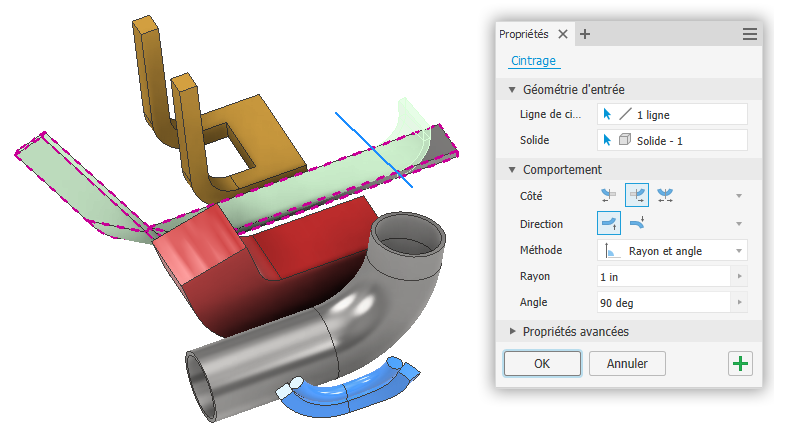

Pli
Pour en savoir plus sur la commande Pli, reportez-vous à la rubrique Pour plier des composants

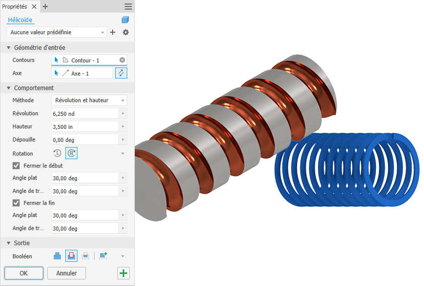

Hélicoïde
Pour en savoir plus sur la commande Hélicoïde, reportez-vous à la rubrique Pour créer des hélicoïdes

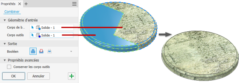

Combiner
Pour en savoir plus sur la commande Combiner, reportez-vous à la rubrique Pour combiner ou scinder des corps ou des faces

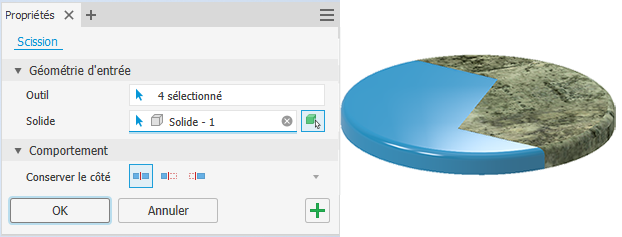

Scission
Pour en savoir plus sur la scission de faces et de corps, reportez-vous à la rubrique Pour combiner ou scinder des corps ou des faces

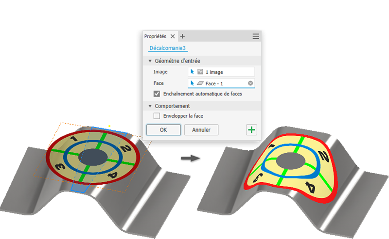

Décalcomanie
Pour en savoir plus sur les décalcomanies, reportez-vous à la rubrique Gravure ou ajout de décalcomanies sur des pièces ou sur des surfaces

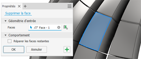

Supprimer la face
Pour en savoir plus sur la suppression de faces, reportez-vous à la rubrique Suppression ou remplacement de faces

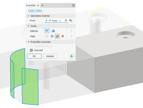

Copier l’objet
Pour en savoir plus sur la commande Copier l’objet, reportez-vous à la rubrique Pour copier des objets d’un environnement de pièce, d’ensemble et de construction à un autre.

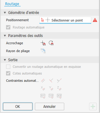

Les commandes Routage et Routage dérivé du module Tube et tuyau utilisent l’interface utilisateur du groupe de fonctions.
Routage
Pour plus d’informations sur les routages, reportez-vous à la rubrique Utilisation des routages de tubes et de tuyaux.

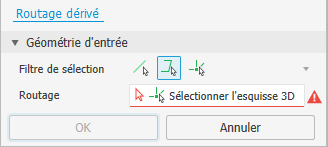

Routage dérivé
Pour en savoir plus sur les routages dérivés, reportez-vous à la rubrique Création de routages dérivés dans le module Tube et tuyau.

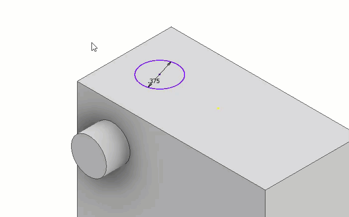

Commandes de modification des valeurs et affichage tête haute (HUD) : après avoir sélectionné une cote de fonction, le curseur est placé à l’extrémité du champ. Meilleure prise en charge de la création de formules ou d’équations.
