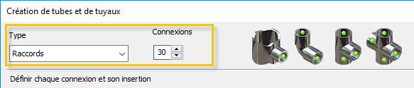

Vous pouvez désormais créer une pièce présentant jusqu'à 30 connexions. Auparavant, la valeur maximale était de 10.
Une suggestion d'Inventor® Ideas
Pour en savoir plus sur la création de pièces de tube et de tuyau, reportez-vous à la rubrique Création de pièces de tube et de tuyau.

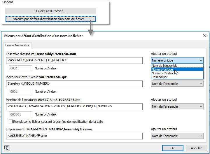

Frame Generator
Dans la boîte de dialogue Valeurs par défaut d'attribution d'un nom de fichier, cliquez sur les listes déroulantes Ajouter un attribut pour configurer votre schéma d'attribution de nom.
Pour en savoir plus, reportez-vous à la rubrique Onglet Fichier, Options d'application.

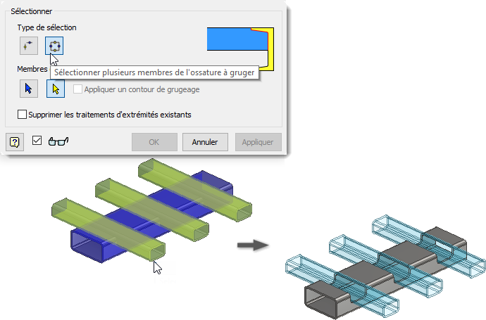

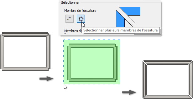

Pour en savoir plus sur la coupe d'onglets et le grugeage, reportez-vous à la rubrique Modifier ou appliquer des traitements d'extrémités à des ossatures.
Modifier : un nouveau comportement de sélection et de modification a été introduit pour la commande Modifier. Dans les versions précédentes, vous ne pouviez pas sélectionner ni modifier les attributs des composants réutilisés.
Désormais, vous pouvez sélectionner les membres réutilisés d'un groupe pour modifier les distances et les angles de rotation. Tous les membres du groupe sont pris en compte dans une modification de taille ou de famille.
Pour en savoir plus, reportez-vous à la rubrique Modifier des membres de base de l'ossature.

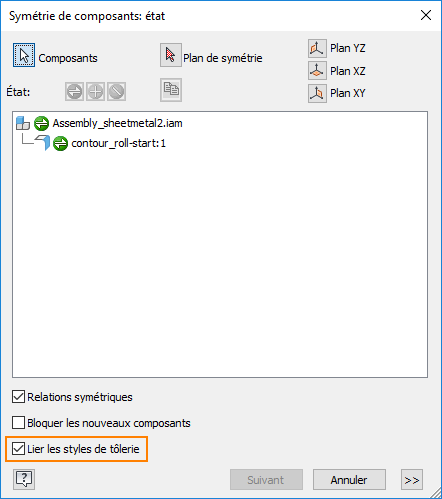

Améliorations apportées aux symétries de composants/pièces de tôlerie
La commande Symétrie de composants reconnaît désormais les pièces de tôlerie et vous permet de lier le style de tôlerie du composant source à la copie symétrique.
Pour en savoir plus, reportez-vous à la rubrique Symétrie de composants.

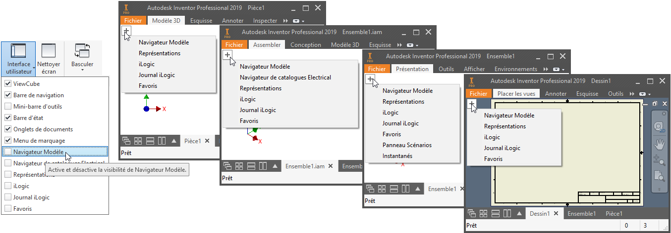

Améliorations apportées à l'accès au navigateur Modèle
Des points d'accès au navigateur Modèle ont été ajoutés pour tous les types de documents. Lorsque le navigateur n'est pas visible, l'icône
s'affiche dans la partie supérieure gauche de la fenêtre graphique. Cliquez sur l'icône pour afficher les panneaux de navigateur disponibles pour le document actif.
Pour en savoir plus, reportez-vous à la rubrique Navigateur d'Inventor.

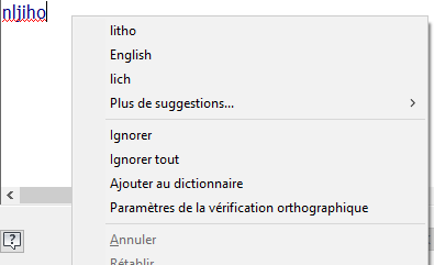

Vérifier l'orthographe
Avec la boîte de dialogue Formater le texte, des fonctionnalités de vérification orthographique sont désormais disponibles dans Inventor. Lorsque la vérification orthographique est activée, une ligne rouge ondulée s'affiche au-dessous de tout terme qui ne figure pas dans le dictionnaire actif. Cliquez avec le bouton droit de la souris sur le terme pour accéder aux options permettant de gérer la sélection.
Accédez aux options permettant de gérer la vérification orthographique et les dictionnaires personnalisés à partir du menu contextuel associé à la ligne rouge sous forme de vaguelette (Paramètres de la vérification orthographique) et à partir de l'onglet Général de la boîte de dialogue Options d'application.
Pour en savoir plus, reportez-vous à la rubrique Utilisation de la vérification orthographique.

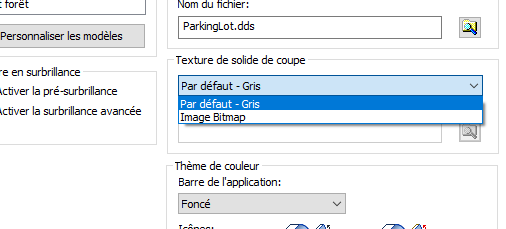

Texture de solide de coupe
Sous Options d'application
onglet Couleur
Texture de solide de coupe vous permet de définir une correspondance de texture à utiliser avec les faces limites employées dans les vues en coupe du modèle. La valeur par défaut est la couleur grise. Pour utiliser une autre couleur, créez une image et sélectionnez l'image à utiliser comme Texture de solide de coupe.
Pour en savoir plus sur l'option d'application, reportez-vous à la rubrique Référence de l'onglet Couleurs (Options d'application).

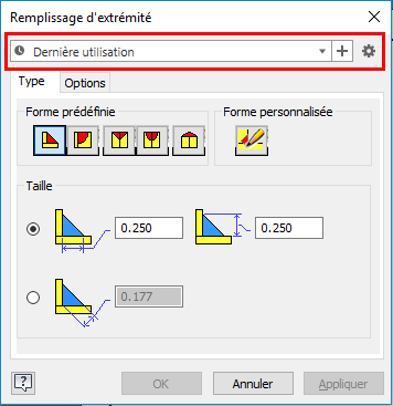

Valeurs prédéfinies des commandes existantes
Vous pouvez utiliser les valeurs prédéfinies pour créer des annotations de dessin réutilisables.
Une suggestion d'Inventor® Ideas :
Pour en savoir plus, reportez-vous à la rubrique Utilisation des valeurs prédéfinies.
