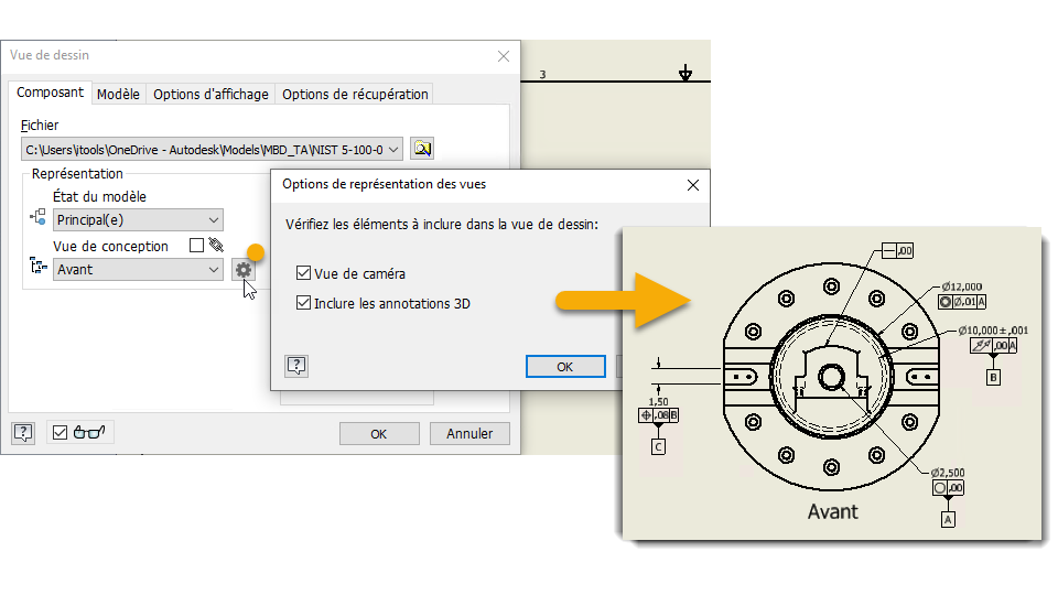

Des options ont été ajoutées pour les vues de conception qui vous permettent d’extraire la vue de la caméra et les annotations 3D.
Lorsque vous créez une vue de base, cliquez sur l’option Paramètres de vue pour inclure la vue de caméra et les annotations 3D enregistrées.
Pour extraire des annotations 3D pour les vues projetées, cliquez deux fois sur la vue pour activer une modification de vue, puis activez l’option Inclure les annotations 3D dans les paramètres de vue.

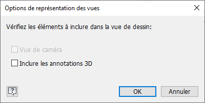

Lorsque vous créez ou modifiez une vue projetée, la boîte de dialogue Options de représentation des vues s’affiche. L’option Vue de caméra est désactivée afin de conserver le rapport entre la vue de base et la vue projetée.

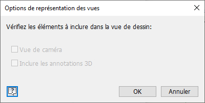

Les deux options sont désactivées lors de la création de vues enfant (vues en coupe et vues de détail, par exemple), si l’orientation de la caméra de la vue enfant ne correspond pas à celle de la vue de dessin en cours de modification.
