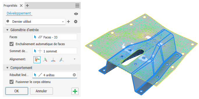

Pour en savoir plus, reportez-vous à la rubrique Pour développer des faces.

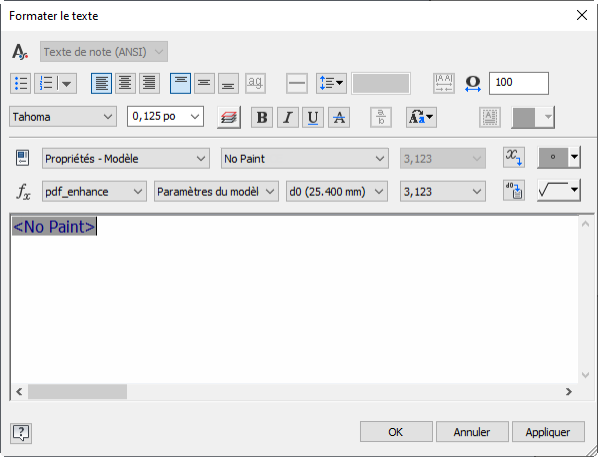

Vous pouvez désormais ajouter des propriétés personnalisées aux commandes Indication, Note générale et Note de contour générale.
Pour en savoir plus, reportez-vous à la rubrique Pour utiliser du texte et des lignes de repère.
