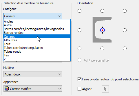

Une nouvelle section Catégorie a été ajoutée à l’option Sélection d’un membre de l’ossature dans les commandes Insérer et Modifier pour améliorer la recherche d’une famille spécifique. Lorsque vous choisissez une catégorie de formes de structure, la liste Famille est filtrée de sorte à afficher uniquement les choix disponibles.
Pour en savoir plus sur les contraintes, consultez la rubrique Pour créer des ossatures simples.

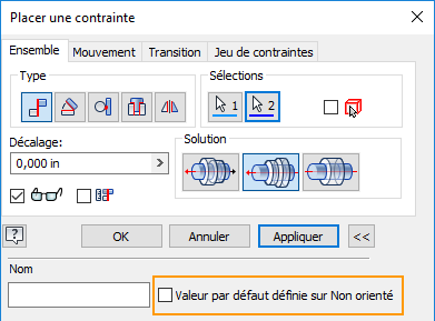

Amélioration des contraintes : nouveau paramètre de contrôle des contraintes axiales
Par défaut, lors de la création d’une contrainte axiale, Inventor tente de déterminer la meilleure solution pour créer la contrainte. Le nouveau paramètre Valeur par défaut définie sur Non orienté vous permet de rétablir définitivement le comportement hérité qui n’a pas été orienté par défaut.
Pour en savoir plus sur les contraintes, reportez-vous à la rubrique Placer une contrainte : onglet Ensemble – Référence.

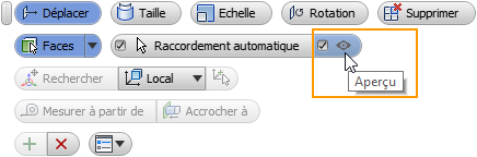

Aperçu ajouté à la mini-barre d’outils Modification directe
Un bouton d’aperçu a été ajouté à la mini-barre d’outils principale Modification directe pour toutes les opérations (Déplacement, Taille, Échelle, Rotation et Supprimer).
Pour en savoir plus sur la fonction de modification directe, reportez-vous à la rubrique Application de modifications directes aux faces et aux solides.

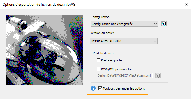

Améliorations apportées au workflow d’exportation de fichiers DWG
Le workflow d’exportation et d’enregistrement de fichier en tant que dessin AutoCAD est simplifié, comme indiqué ci-dessous :
Exporter
Exporter au format DWG.
Pour en savoir plus sur l’exportation à partir d’un fichier de dessin, consultez Exportation de données au format DWG.

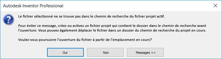

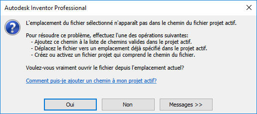

Les messages de gestion des erreurs qui s’affichent lorsque vous essayez d’ouvrir un fichier qui ne se trouve pas dans le chemin de recherche du projet actif ont été mis à jour. L’explication de la méthode de dépannage est désormais plus claire :
| R2020.2 | Versions antérieures à R2020.2 |

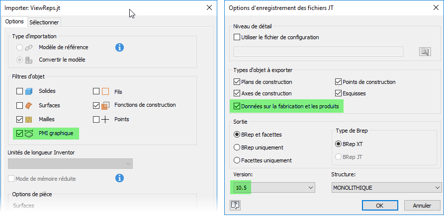

Pour en savoir plus, reportez-vous à la rubrique Référence des options d’exportation Enregistrer sous.
