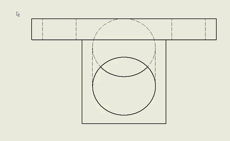

Vous pouvez maintenant aligner une cote sur une arête sélectionnée. Utilisez le nouveau type de cote Rotation pour placer une cote et la positionner perpendiculairement de façon à l’aligner sur l’arête sélectionnée.
Une suggestion d’Inventor® Ideas
Pour en savoir plus sur la création de cotes, voir Ajouter des cotes dans les vues de dessin orthogonales.

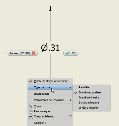

Un nouveau type de cote, Diamètre parallèle avec un symbole Ø, est créé lorsque vous sélectionnez le contour apparent d’une fonction cylindrique (arbre ou perçage).
| Vous pouvez utiliser l’option du menu contextuel Type de cote pour modifier le type de cote. |
