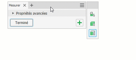

Lorsque vous travaillez avec plusieurs écrans, vous pouvez ancrer des panneaux de propriétés ou le navigateur de modèle dans d’autres fenêtres. Pour regrouper tous les éléments dans la fenêtre principale, utilisez la commande Réinitialiser disposition IU. (Accédez à l’onglet Vue
Fenêtres.)
Pour en savoir plus, reportez-vous aux rubriques À propos de la fenêtre graphique et Utilisation des fenêtres graphiques.

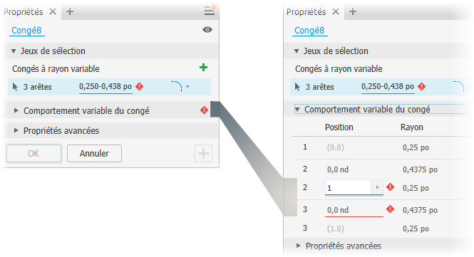

Pour en savoir plus, reportez-vous à la rubrique À propos des panneaux de propriétés.

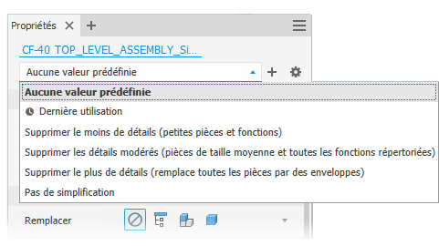

Valeurs prédéfinies
Les valeurs prédéfinies utilisent les paramètres du document pour les unités de longueur. Les nouvelles valeurs prédéfinies personnalisées basées sur une valeur prédéfinie intégrée utilisent la valeur d’unité affectée lorsque la commande Nouvelle valeur prédéfinie a été lancée et n’utilisent pas les unités du document.
Pour en savoir plus, reportez-vous à la rubrique Utilisation des valeurs prédéfinies.

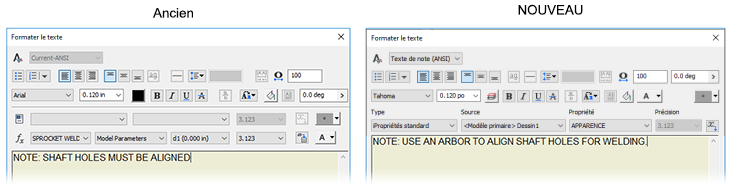

La rotation du texte se déplace vers le haut d’une ligne
Le cadre du texte se déplace vers le haut d’une ligne
La zone de texte (texte d’esquisse uniquement) se déplace à gauche de la commande Couleur

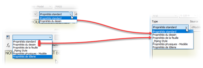

La liste des symboles se déplace avec d’autres contrôles de formatage
Pour en savoir plus, reportez-vous à la rubrique Formater le texte - Référence.
Pour en savoir plus sur le texte de l’esquisse, reportez-vous à la rubrique Utilisation d’esquisses.
