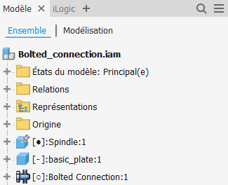

De nouvelles options vous permettent d’identifier rapidement les composants sous-contraints.
L’état de la contrainte s’affiche désormais par défaut dans le navigateur de l’ensemble sous la forme d’une
, d’une
ou d’une
indiquant l’un des trois états suivants :
onglet Gérer
groupe de fonctions Mettre à jour
Reconstruire tout

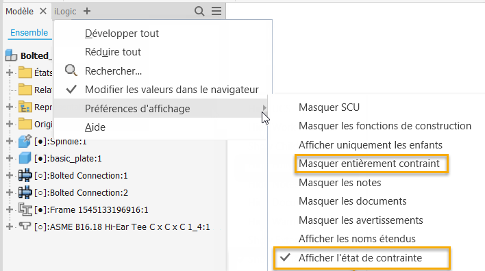

Utilisez les nouvelles options du menu Préférences d’affichage pour :
et
Le nouveau paramètre Afficher l’état de contrainte dans le navigateur est également disponible via Outils
Gérer
Paramètres du document
onglet Modélisation. Par défaut, ce paramètre est activé.
