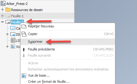

Supprimer des feuilles à l’aide de la touche Suppr
Lors de la suppression de feuilles, vous pouvez désormais utiliser la touche Suppr en plus de la commande Supprimer déjà existante, accessible à partir du menu contextuel. Notez que cette commande s’appelait auparavant « Supprimer la feuille ».
Pour en savoir plus, reportez-vous à la rubrique Utilisation des gabarits de dessin, des feuilles et des formats de feuille.

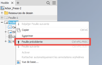

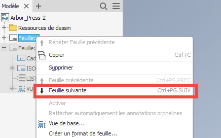

Parcourir plusieurs feuilles
Dans les versions antérieures d’Inventor, vous deviez cliquer deux fois sur la feuille pour l’activer. Vous pouvez désormais parcourir plusieurs feuilles d’un dessin à l’aide des commandes Feuille suivante ou Feuille précédente à partir de la feuille sélectionnée. Si vous le souhaitez, vous pouvez affecter les touches de raccourci à ces commandes.
Pour en savoir plus sur les feuilles de dessin, reportez-vous à la rubrique Utilisation des gabarits de dessin, des feuilles et des formats de feuille.
