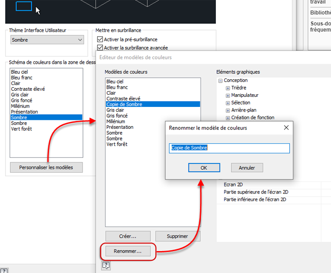

Options d’application – onglet Couleur
Renommez les modèles de couleurs personnalisés dans l’éditeur.
Pour en savoir plus, reportez-vous à la rubrique Personnalisation d’un modèle de couleurs.

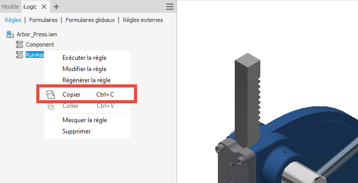

Copier et coller une règle dans le navigateur iLogic
La copie et le collage de règles dans le navigateur iLogic sont désormais beaucoup plus faciles. Vous pouvez sélectionner la règle iLogic directement dans le navigateur, utiliser la commande Copier du menu contextuel et la coller dans une autre pièce ou un autre ensemble.
Vous pouvez également coller la règle dans le même document à partir de l’onglet Règles.
Pour en savoir plus, reportez-vous à la rubrique Utilisation des règles iLogic.
