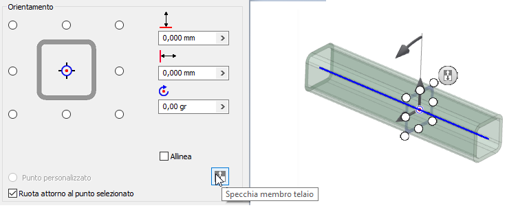

Améliorations apportées à Frame Generator
Pour en savoir plus sur la modification des membres de l’ossature, reportez-vous à la rubrique Modifier des membres de base de l’ossature.

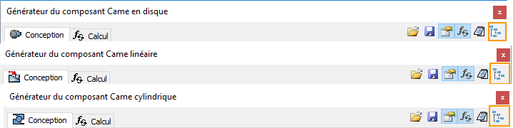

Améliorations apportées à Design Accelerator
Plusieurs boîtes de dialogue du Générateur de composants, comme illustré ci-dessous, ont été améliorées de manière à prendre en charge l’insertion d’un composant dans l’ensemble principal. Cela vous permet d’insérer un composant en tant que pièce unique directement dans l’ensemble principal. Auparavant, ces composants pouvaient uniquement être insérés en tant que sous-ensemble. Dans la boîte de dialogue, cliquez sur Activer/Désactiver la structure de sous-ensemble pour basculer entre l’insertion d’un composant de premier niveau ou d’un composant de sous-ensemble.
Groupe de fonctions Transmission de la puissance
Commandes de CAO
Pour en savoir plus sur la création de composants de CAO, reportez-vous aux rubriques Concevoir des cames en disque, Concevoir des cames linéaires et Concevoir des cames cylindriques.

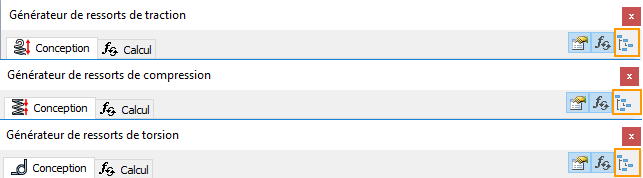

Groupe de fonctions Ressort
Commandes Ressort de compression, Ressort de traction et Ressort de torsion
Pour en savoir plus sur la création de composants de ressort, reportez-vous aux rubriques Concevoir des ressorts de compression, Concevoir des ressorts de traction et Concevoir des ressorts de torsion.

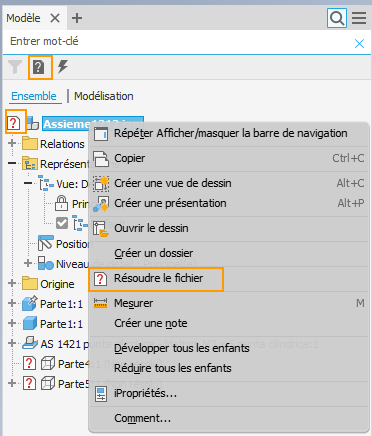

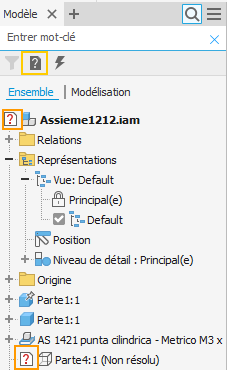

Améliorations apportées à l’icône de non-résolution
L’icône de non-résolution et l’option de menu contextuel Résoudre le fichier ont été améliorées comme suit :
Pour en savoir plus sur la résolution des fichiers, reportez-vous à la rubrique Pour résoudre les composants ignorés dans les fichiers pièce et ensemble.

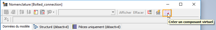

Améliorations apportées à la nomenclature
La nouvelle option Créer un composant virtuel permet de créer un composant virtuel à partir de la boîte de dialogue Nomenclature. Le composant virtuel s’affiche dans la partie inférieure du navigateur de l’ensemble.
Pour en savoir plus sur les composants virtuels, reportez-vous à la rubrique À propos de la création de pièces ou de composants virtuels dans des ensembles.

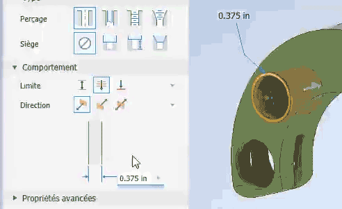

Commande Perçage
Lors du positionnement de perçages, vous pouvez contrôler la création du point de centre en activant ou désactivant l’option Autoriser la création du centre
. Lorsqu’elle est désactivée, la saisie accepte uniquement la géométrie d’esquisse existante. Lorsqu’elle est activée, la saisie n’est pas limitée à la géométrie d’esquisse.
Pour en savoir plus, reportez-vous à la rubrique Création de perçages.
