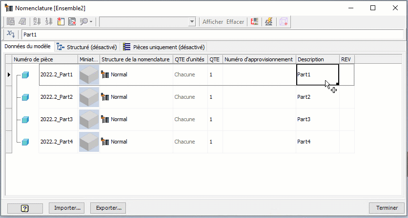

Nomenclature
Vous pouvez désormais sélectionner plusieurs cellules dans une colonne et modifier le texte dans toutes les cellules en même temps.
Sélectionnez plusieurs cellules dans une colonne (à l’aide de n’importe quelle méthode) et appuyez sur la touche Suppr. Le contenu de toutes les cellules sélectionnées sera supprimé (ne supprime pas les valeurs en lecture seule).
