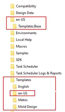

Lorsque vous installez un module linguistique, les fichiers de gabarit Inventor sont désormais installés dans le dossier local correspondant (dossier \Templates\{code langue}).
Exemple de module linguistique English :

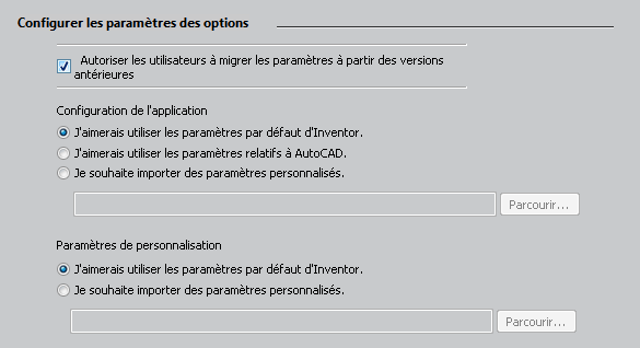

Une nouvelle option a été ajoutée à la boîte de dialogue Configurer les paramètres des options et permet aux administrateurs de contrôler l'utilisation de l'option Migrer les paramètres personnalisés dans une répartition.
Désactivez la case associée à l'option Autoriser les utilisateurs à migrer les paramètres personnalisés à partir de versions antérieures pour bloquer la commande Migrer les paramètres personnalisés. Si la case n'est pas cochée, l'option Migrer les paramètres personnalisés n'est pas installée avec la répartition et n'est pas disponible dans l'onglet Outils. Cochez la case afin d'installer cette option.
Pour en savoir plus, reportez-vous à la rubrique Configurer les paramètres des options.
