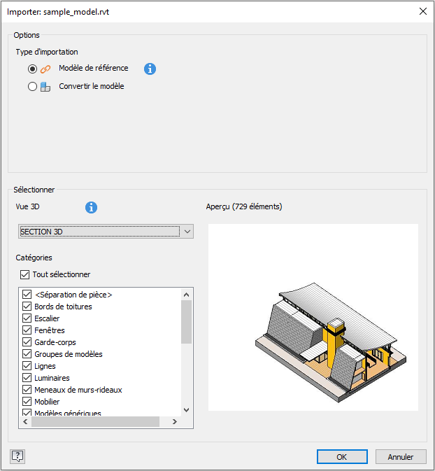

Vous pouvez désormais spécifier les catégories Revit à inclure ou à exclure du modèle importé en sélectionnant une vue 3D et en désélectionnant les catégories à inclure, puis en important le modèle.
Une catégorie spéciale, Liens Revit, est ajoutée lorsque des fichiers RVT liés sont présents. Cela vous permet d’inclure ou d’exclure tous les fichiers liés dans le processus d’importation.
Pour en savoir plus, reportez-vous à la rubrique Pour importer des fichiers Revit en tant que modèle de référence AnyCAD.
