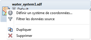

  8. Pour appliquer un filtre aux données source, cliquez avec le bouton droit de la souris sur la source de données et choisissez Source filtre.
  9. Si nécessaire, vous pouvez modifier le système de coordonnées attribué aux données source. Cliquez avec le bouton droit sur la source et choisissez Set Coordinate System (Définir le système de coordonnées).
    Remarque : Vous devez indiquer le système de coordonnées d'origine des données. Ne spécifiez pas le système de coordonnées pour le dessin cible. jeu d’outils AutoCAD Map 3D transforme les données dans le système de coordonnées cible lorsqu'il les ajoute à votre conception.
