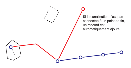

  5. Sous Choisir les protections, indiquez s'il faut créer un caisson, une anode ou les deux, lors de la création des canalisations.
    Vous êtes invité à créer les fonctionnalités de protection. Les caissons sont des polygones et les anodes sont des points.

    Une fois la géométrie créée, le formulaire de classe d'objets s'affiche pour que vous puissiez ajouter des données d'attribut.
Règles d'objet
Elles assurent la cohérence de la classe d'objets attribut Canalisation et de la classe d'objets de géométrie Ligne associée.
