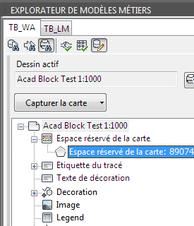

  8. Ajoutez l'espace réservé de la carte à la présentation.
    • Dans l'explorateur de tracés dans le volet Tâches, cliquez avec le bouton droit et sélectionnez espace réservé de carte Numériser le rectangle. (Désactivez la fonction ACCROBJ d'AutoCAD pour placer l'espace réservé de la carte à l'endroit souhaité.)
    • Dans le dessin, cliquez à l'endroit où vous souhaitez placer le coin inférieur gauche du rectangle de l'espace réservé de la carte, puis cliquez à l'endroit voulu pour le coin supérieur droit.
      L'espace réservé de la carte est également affiché sous l'espace réservé de la carte dans l'Explorateur de tracés.
  9. Capturez la carte.
    Dans l'explorateur de tracés dans le volet Tâches, sous le noeud de l'espace réservé de la carte, sélectionnez l'espace réservé de carte que vous venez de créer. Cliquez sur Capturer la carte.
