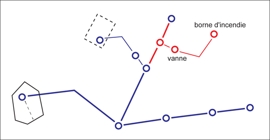

Pour créer une borne d'incendie
Utilisez le workflow Création d'une borne d'incendie pour créer des bornes d'incendie connectées à la canalisation principale à l'aide d'une canalisation droite générée ou d'une canalisation que vous créez.
Vous pouvez aussi numériser une armature sur la canalisation principale ou une vanne sur la canalisation.
Si vous ne créez pas d'armature, le système crée un raccord à l'emplacement où la canalisation est reliée à la canalisation principale (règle d'objet).

  5. Sous Canalisation de la borne à la canalisation principale, sélectionnez Canalisation droite ou Numériser la canalisation.
    Si vous choisissez l'option Canalisation droite, vous êtes invité à sélectionner la canalisation principale sur le dessin. La connexion est créée en tant que projection orthogonale sur la canalisation principale.
  6. Indiquez si une armature ou une vanne doit être ajoutée sur la canalisation principale.
