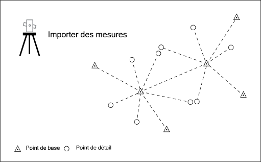

Importer des mesures
La deuxième étape du calcul consiste à charger les mesures dans la base de données Topographie. Vous pouvez importer des groupes de mesure, c'est-à-dire une série de fichiers, chacun comprenant les mesures effectuées par un opérateur à l'aide d'un instrument.
Par exemple, vous pouvez importer dans un groupe de mesures plusieurs fichiers de tachymètre contenant des données de mappage polaire, puis dans un autre groupe de mesures, plusieurs sessions GPS.
Pour chaque série de fichier importés, vous spécifiez l'instrument utilisé. La fonction d'importation lit les enregistrements du fichier importé, stocke les mesures dans la base de données Topographie et applique les écarts-types a priori, tels que spécifiés dans les paramètres d'instrument.
