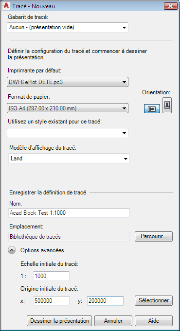

  4. Créez un tracé.
    • Utilisez les paramètres affichés ci-dessous.
    • Cliquez sur Créer pour ouvrir le tracé afin de le modifier.
    • Fermez tous les dessins ouverts, sauf celui contenant le tracé qui vient d'être créé.

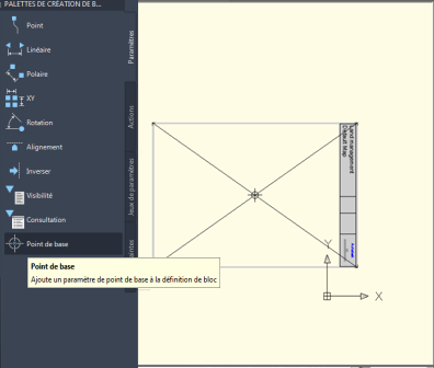

  5. Dans le dessin contenant le nouveau tracé, tapez BEDIT pour ouvrir l'éditeur de blocs de Topobase.
    • Créez un bloc d'AutoCAD de 297 unités de large et 210 unités de haut (A4).
    • Positionnez le point de base du bloc au centre.
    • Fermez l'éditeur de blocs.

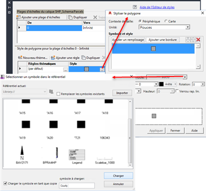

  6. Stylisez le calque PLT_PLOT_DECORATION.
    • Dans le gestionnaire d'affichage, sélectionnez le calque, puis cliquez sur Style.
    • Dans l'éditeur de styles, sous Style de points Plage d’échelle 0 - Infini, cliquez sur le bouton Parcourir dans la colonne intitulée Style. Définissez les paramètres comme suit :
      • Symbole : sélectionnez le bloc que vous venez de créer dans le dessin actif.
      • Contexte de la taille : Espace de la carte
      • Unités : Mètres
      • Largeur : 297 (A4, 1:1000)
      • Hauteur : 297 (déterminée automatiquement lorsque vous choisissez la largeur)
      • Couleur de remplissage : conservez la couleur d'origine.
      • Couleur d'arête : conservez la couleur d'origine.
      • Rotation : entrez l'expression ORIENTATION * 0.9 + 90.

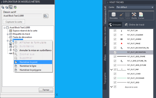

  8. Numérisez un nouvel objet décoration de point pour le tracé, comme indiqué ci-dessous.

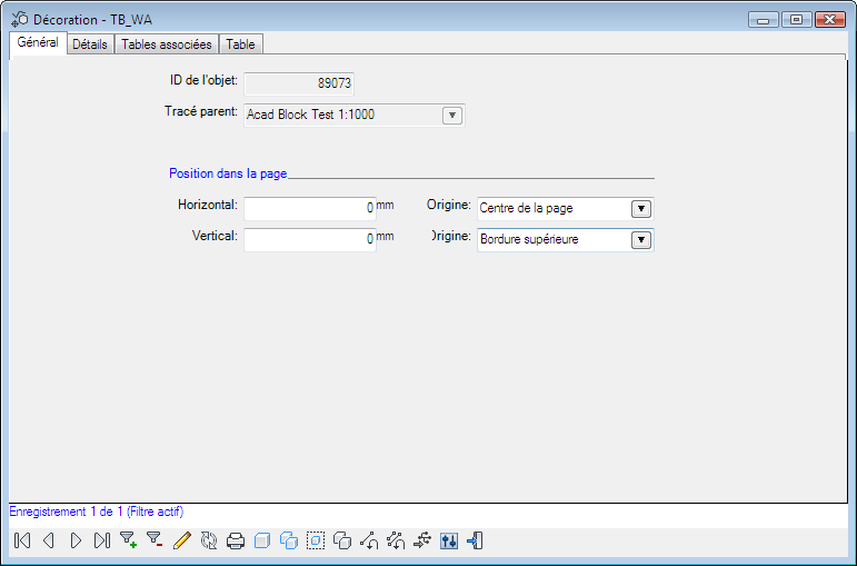

  9. Ouvrez le formulaire générique de cet objet point et fixez sa position au centre de la page, comme indiqué ci-dessous.
    Une fois mis à jour, le bloc d'AutoCAD est centré sur le papier.
    L'objet décoration de point est stylisé par l'intermédiaire du bloc d'AutoCAD que vous venez de créer. Le centre de ce bloc correspond à son point de base. Du fait que l'objet décoration de point est centré sur le papier, le bloc d'AutoCAD est positionné correctement.

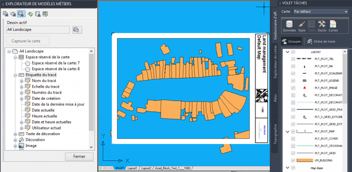

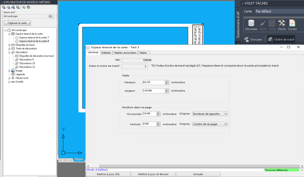

  10. Eventuellement, créez un espace réservé de carte (principal) et fixez-lui une largeur et une position prédéfinies.
    • Capturez la carte correspondant à cet espace réservé de carte.
    • Indiquez un modèle d'affichage existant.
    • Si besoin est, appliquez une valeur de rotation.
  11. Eventuellement, étendez le tracé en ajoutant une étiquette pour l'échelle du tracé, une carte d'aperçu ou tout autre élément souhaité.
    En l'occurrence, l'échelle du tracé est de 1:1000.
