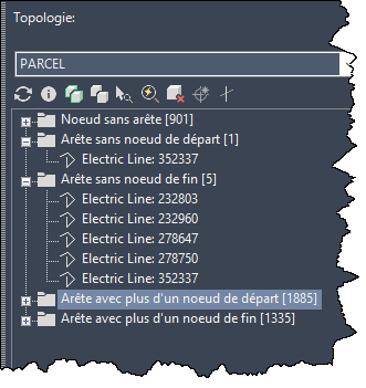

La boîte de dialogue Vérificateur de topologie de surfaces répertorie toutes les erreurs de topologie détectées dans un explorateur d'objets.
Vérificateur de topologie de surfaces pour les modèles métiers d’entreprise
Actualise l'explorateur de topologie, en cas de correction.
Met en surbrillance l'objet sélectionné dans le dessin.
Effectue un zoom sur l'objet.
Ouvre le formulaire de classe d'objets et affiche des informations sur l'objet.
Supprime l'objet de la base de données.
Crée les centres de gravité manquants pour le polygone sélectionné. L'option est désactivée si aucun centre de gravité n'est manquant.
Effectue un zoom sur l'objet sélectionné. Sélectionnez cette option pour activer le zoom automatique lorsque vous cliquez sur un objet.
