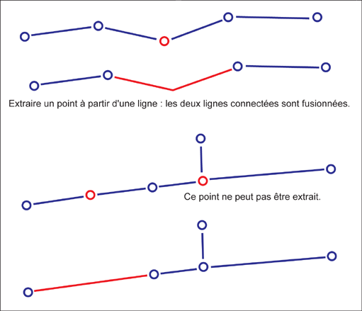

Si vous supprimez un point, vous devez mettre à jour la topologie de réseau afin de maintenir la cohérence du réseau. Si vous supprimez un point de réseau, vous devez, par exemple, fusionner les deux lignes connectées. Si plus de deux lignes sont connectées au niveau du point, vous ne pouvez pas supprimer ce dernier.
  1. Cliquez sur l'icône de l'explorateur de modèles métiers.
  2. Cliquez sur la classe d'objets point avec le bouton droit de la souris, puis choisissez Eliminer de la ligne.
  3. Lorsque vous y êtes invité, cliquez sur le point à supprimer.
    Le point est supprimé de la base de données et les lignes connectées sont fusionnées.
