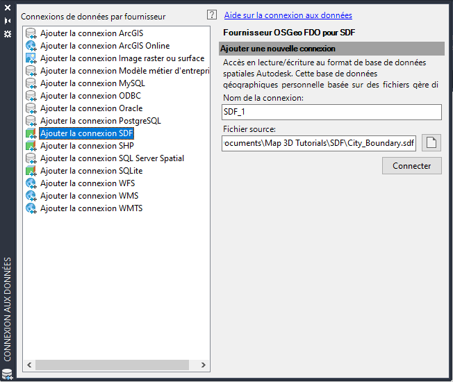

  2. Ajoutez les données des limites de la ville à votre carte.
    • Basculez du volet Tâches au Gestionnaire d’affichage.
    • Cliquez sur Données, puis choisissez Connexion aux données.
    • Dans la fenêtre Connexion aux données, sous Connexions de données par fournisseur (à gauche), sélectionnez Ajouter la connexion SDF.
    • Sous Fichier source (à droite), cliquez sur le bouton Parcourir et accédez au fichier exemple City_Boundary.sdf. Cliquez sur Connecter.
    • Sous Schéma, cliquez sur Ajouter à la carte.
