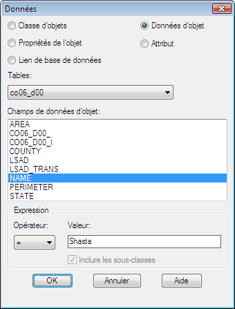

  2. Dans la boîte de dialogue Définir la requête dessins associés, sous Type de requête, cliquez sur Données.
  3. Dans la boîte de dialogue Données, sélectionnez l'option Données d'objets.
  4. Dans la liste Champs de données d'objets, sélectionnez NAME.
    Remarque : Ne modifiez pas le paramètre Tables.
  5. Laissez le champ Opérateur défini sur =. Dans le champ Valeur, entrez Shasta.
    La requête est sensible à la casse. Veillez à l'entrer comme indiqué.
  6. Cliquez sur OK dans la boîte de dialogue Données, puis sur Exécuter une requête.
