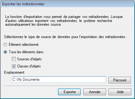

  5. Dans le visualiseur de métadonnées, cliquez sur Exporter (dans la partie supérieure de la fenêtre Visualiseur de métadonnées).
  6. Dans la boîte de dialogue Exporter les métadonnées, procédez comme suit :
    • Activez le bouton radio Tous les éléments dans, puis la case Classes d’objets.
    • Pour Emplacement, cliquez sur Parcourir et accédez au dossier destiné aux métadonnées exportées et aux fichiers de liaison.
      Par exemple, dans le dossier dans lequel vous avez copié les fichiers du didacticiel.
    • Cliquez sur le bouton Exporter.
