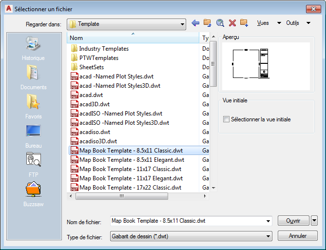

  1. Ouvrez le gabarit d'atlas 8.5x11.
    • Cliquez sur OuvrirDessin.
    • Remplacez la valeur du champ Types de fichier par Gabarit de dessin (*.dwt).
      Le jeu d’outils AutoCAD Map 3D passe automatiquement au dossier Template.
    • Faites défiler la liste des gabarits jusqu’à la moitié environ.
    • Sélectionnez Map Book Template - 8.5x11 Classic.dwt.
    • Cliquez sur Ouvrir.
      Faites défiler la liste des gabarits jusqu'à la moitié environ et sélectionnez le premier gabarit d'atlas.

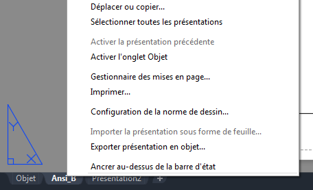

  2. Si besoin, effectuez un zoom arrière pour afficher l'intégralité du gabarit. Cliquez sur l'onglet Vuegroupe de fonctions Navigationliste déroulante ZoomEtendu. Trouver
  3. Cliquez avec le bouton droit de la souris sur l’onglet de présentation nommé Ansi_A et choisissez Gestionnaire des mises en page pour indiquer les informations relatives au traceur et au papier.
    Cliquez avec le bouton droit de la souris sur l’onglet de présentation de l’atlas et choisissez Gestionnaire des mises en page.
  4. Dans la liste Mises en page, sélectionnez *Ansi_A* et cliquez sur Modifier.
  5. Sélectionnez un des traceurs DWF de la liste Nom.
  6. Modifiez les autres paramètres comme vous le souhaitez.
  7. Cliquez sur OK, puis sur Fermer.
