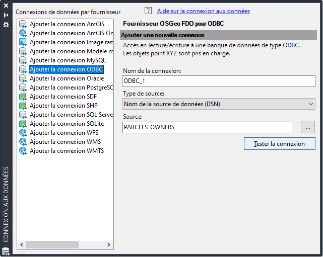

Pour se connecter à la base de données Access à partir d'jeu d’outils AutoCAD Map 3D
  1. Dans le gestionnaire d'affichage d'jeu d’outils AutoCAD Map 3D, cliquez sur DonnéesConnexion aux données.
  2. Sous Connexions de données par fournisseur, cliquez sur Ajouter la connexion ODBC.
  3. Sous Ajouter une nouvelle connexion, cliquez sur le bouton en regard du champ Source.
  4. Dans la liste Noms des sources de données, sélectionnez Parcel_Owners, puis cliquez sur Sélectionner.
    Connectez-vous à la source de données ODBC que vous avez créée, mais ne cliquez pas sur Ajouter à la carte.
  5. Cliquez sur Tester la connexion.
  6. Lorsque la boîte de dialogue Nom d'utilisateur et mot de passe s'affiche, cliquez sur Connecter sans remplir les champs. (Cette base de données n'est pas configurée pour la protection par nom d'utilisateur et mot de passe.)
    Ne cliquez pas sur Ajouter à la carte. La source OBDC ne contient aucune donnée spatiale ; aucun autre élément ne doit donc être ajouté à la carte. jeu d’outils AutoCAD Map 3D peut accéder automatiquement à toutes les données non spatiales lorsque vous vous connectez à sa source.
