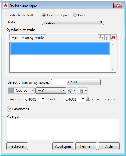

Pour styliser les routes dans la carte
- Dans le Gestionnaire d'affichage, sélectionnez le calque Roads, puis cliquez sur Style.
- Dans l'éditeur de styles, cliquez sur l'entrée Style.
- Dans la boîte de dialogue Styliser une ligne, remplacez la couleur par gris foncé.
- Dans le champ Sélectionner un symbole, sélectionnez un motif discontinu pour les lignes.
Sélectionnez un motif discontinu gris foncé pour les routes.
- Cliquez sur Appliquer, puis sur Fermer.
- Fermez l'éditeur de styles.
Les calques de surface et de route de votre carte sont maintenant stylisés.
