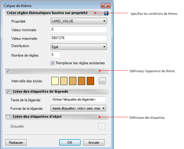

Pour définir le thème
  1. Dans la boîte de dialogue Calque de thème, sous Créer des règles thématiques basées sur une propriété, cliquez sur la flèche vers le bas en regard de Propriété et sélectionnez LAND_VALUE.
    Ne modifiez pas les paramètres de valeur minimale, valeur maximale et de distribution.
    Utilisez la boîte de dialogue Calque de thème pour créer votre thème.
  2. Cliquez sur en regard de l’illustration de l’intervalle des styles.
  3. Sélectionnez l'élément de remplissage.
  4. Remplacez la couleur finale de la rampe d'accès par un rouge foncé.
  5. Définissez l’option Transparence sur 40.
  6. Cliquez sur OK à deux reprises pour revenir à l’éditeur de styles. Laissez l’éditeur de styles ouvert pour pouvoir l’utiliser au prochain exercice.
