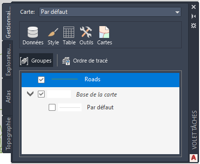

  1. Dans le gestionnaire d'affichage, sélectionnez le calque Roads, puis cliquez sur Style dans la zone de menu.
    Sélectionnez le calque Roads et cliquez sur Style.

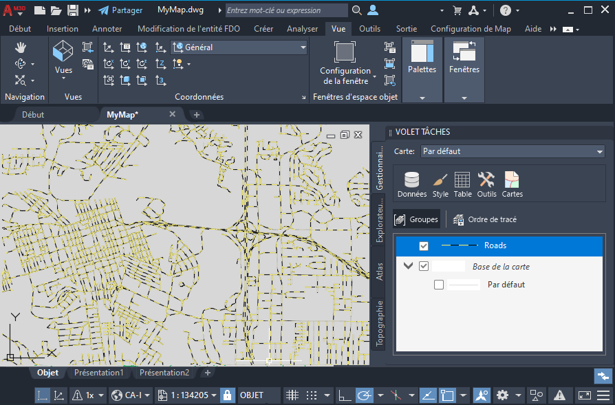

Résultat obtenu
Vous pouvez visualiser les routes stylisées dans la carte.
