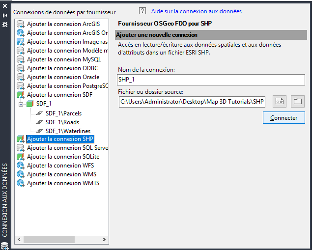

  5. Sur la gauche de la boîte de dialogue Connexion aux données, cliquez sur Ajouter la connexion SHP.
  6. Sur la droite de la boîte de dialogue Connexion aux données, choisissez l'icône de dossier (et non pas l'icône de fichier). Sélectionnez le dossier que vous avez créé, puis cliquez sur OK.
    Choisissez l'icône de dossier en regard de l'option Fichier ou dossier source.
    Cliquez sur Connecter et fermez la fenêtre Connexion aux données sans rien ajouter à la carte.
