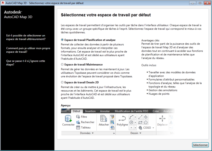

Choisissez votre espace de travail par défaut lors du premier lancement d'jeu d’outils AutoCAD Map 3D.
Sélectionnez un espace de travail par défaut au démarrage ou à partir de l'onglet Aide.
Passez à un autre espace de travail, si nécessaire.
Au sein d'une session, vous pouvez basculer d'un espace de travail à un autre.
