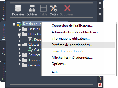

    • Basculez du volet Tâches à l'explorateur de cartes.
    • Cliquez avec le bouton droit de la souris sur l'entrée Dessin courant, puis choisissez Système de coordonnées.
    • Spécifiez le système de coordonnées CA-I.
      Définissez le système de coordonnées de la carte dans l'explorateur de cartes.
