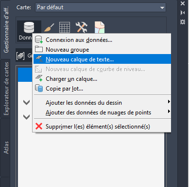

  2. Dans le volet Tâches, affichez le Gestionnaire d’affichage s’il n’est pas déjà affiché.
  3. Dans le gestionnaire d’affichage, cliquez sur DonnéesNouveau calque de texte.

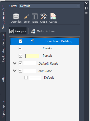

    Le nouveau calque de texte est ajouté au Gestionnaire d’affichage. Son nom par défaut est Annotation.
  6. Pour renommer ce calque, sélectionnez-le puis cliquez sur son nom. Indiquez un autre nom comme, par exemple, "Downtown Redding".
