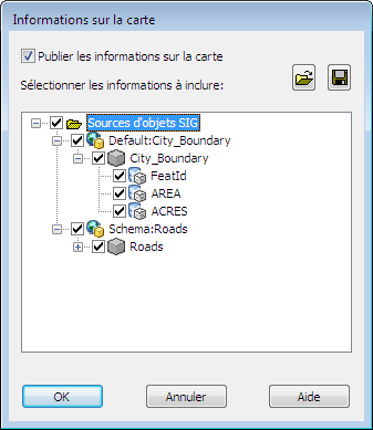

  3. Activez la case Publier les informations sur la carte.
  4. Développez Sources d'objets SIG pour afficher les éléments inclus.
    Si vous développez l'intégralité de la liste, toutes les propriétés associées aux objets de la carte sont visibles.
  5. Activez la case Sources d'objets SIG.
    Les cases de l'intégralité des sous-éléments sont automatiquement activées.
    La boîte de dialogue Informations sur la carte détermine quelles données sont publiées au format DWF.
    Vous pouvez éventuellement sélectionner un seul sous-ensemble de propriétés.
