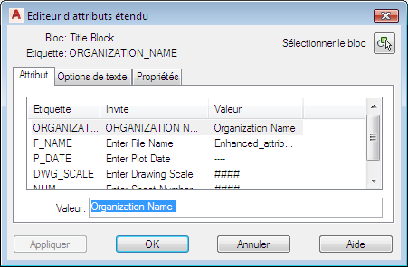

  1. Cliquez deux fois sur le cadre du cartouche pour accéder à l'Editeur d'attributs étendu.
    Vous pouvez modifier toutes les propriétés du cartouche

  2. Modifiez le nom de la société.
    ORGANIZATION_NAME est un champ de texte dont la valeur par défaut est "Organization Name." Vous pouvez remplacer cette valeur par défaut en en saisissant une autre.
    • Cliquez sur l'onglet Attribut, puis sur le champ ORGANIZATION_NAME.
    • Pour le champ Valeur, indiquez le nom de votre société.
    • Dans l'Editeur d'attributs étendu, cliquez sur Appliquer.
