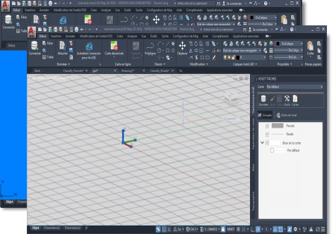

Les gabarits permettent de réutiliser ou de standardiser des paramètres de carte, des présentations, des définitions et des paramètres de calque, des définitions de bloc, des connexions aux données, des informations sur les systèmes de coordonnées, entre autres.
Au lieu de reproduire manuellement les paramètres et les parties communes dans vos cartes, enregistrez-les dans un fichier gabarit (.dwt). Basez ensuite vos nouveaux fichiers sur ce gabarit.
Lorsque vous créez une série de cartes, les gabarits permettent de gagner du temps et d'améliorer la cohérence.
jeu d’outils AutoCAD Map 3D est fourni avec trois types de gabarit :
Pour les cartes standard, quatre gabarits sont disponibles : map2d.dwt, map2diso.dwt, map3d.dwt, map3diso.dwt. Ils sont dotés de paramètres d'optimisation de l'affichage 2D et de l'affichage 3D, pour les normes ISO (métrique) et ANSI (anglo-saxonne), respectivement. Cliquez sur Nouveau
Dessin. Sélectionnez un gabarit dans la liste.
Les gabarits fournis avec jeu d’outils AutoCAD Map 3D incluent map2d.dwt et map3d.dwt.
Les gabarits de modèles métiers contiennent les classes d'objets et les règles relatives à un secteur d'activité spécifique. Les modèles métiers utilisent des règles et des relations pour s'assurer que les objets correspondent à certaines normes. Même si vous ne stockez pas vos données dans une base de données relationnelle, vous pouvez utiliser un dessin de modèle métier pour dessiner en fonction de règles. Par exemple, si une règle indique que tous les transformateurs doivent être situés sur des poteaux, le modèle métier permet de s'assurer que vous ne créez pas un transformateur à un autre emplacement. Les modèles métiers sont en ce sens similaires à la classification de dessins. Pour plus d'informations, reportez-vous à la rubrique A propos des modèles métiers basés sur des fichiers.
Les gabarits de modèles métiers affichent le modèle de données dans l'explorateur de modèles métiers sur la gauche et un jeu de classes d'objets spécifiques au domaine d'activité prédéfinis dans le volet Tâches à droite. Le ruban de l'espace de travail de maintenance est optimisé pour un modèle métier.
Ces gabarits vous permettent de créer des atlas imprimés ou des fichiers DWF en mosaïque attrayants tout en limitant le travail de présentation. Trois types de gabarit sont disponibles, chacun d'eux associés à de nombreux formats de papier pour les normes ISO (métrique) et ANSI (anglo-saxonne). Chaque gabarit est doté de ses propres flèches de navigation, paramètres de présentation, cartouches, etc.
Les gabarits d'atlas fournis avec jeu d’outils AutoCAD Map 3D incluent les conceptions Elegant, Classic et Original.
Vous pouvez utiliser ces types de gabarit tels quels ou les adapter.
Les gabarits se trouvent dans le dossier \Documents and Settings\<nom_utilisateur>\Local Settings\Application Data\Autodesk\AutoCAD Map 3D\R17.2\enu\Templates.
