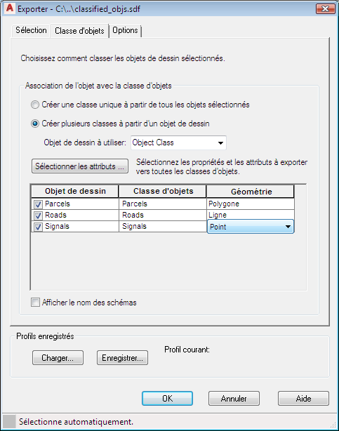

  6. Dans la boîte de dialogue Exporter, cliquez sur l’onglet Classe d’objets et effectuez les opérations suivantes :
    • Sous Association de l’objet avec la classe d’objets, cliquez sur Créer plusieurs classes à partir d’un objet de dessin.
    • Pour Objet de dessin à utiliser, sélectionnez Classe d’objets.
    • Cliquez sur Sélectionner les attributs.
  7. Dans la boîte de dialogue Sélectionner les attributs, développez l’élément Classes d’objets et sélectionnez les trois classes d’objets. Cliquez sur OK.
    Le nouveau fichier SDF ne contient qu'une classe d'objets pour chaque classe d'objets sélectionnée. Les propriétés de chaque classe d'objets correspondent aux attributs.
  8. Dans l’onglet Classe d’objets de la boîte de dialogue Exporter, sous Association de l’objet avec la classe d’objets, indiquez l’entrée Géométrie adéquate :
    • Pour Roads, sélectionnez Ligne.
    • Pour Parcels, sélectionnez Polygone.
    • Pour Signals, sélectionnez Point.
    Créez des classes d’objets en indiquant le type de géométrie de chacune d’entre elles.
  9. Cliquez sur OK.
