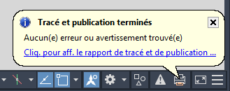

    Notez l'icône animée dans le coin inférieur droit de la fenêtre.
    Placez votre curseur sur cette icône pour savoir quelle page de l'atlas est en cours de publication.

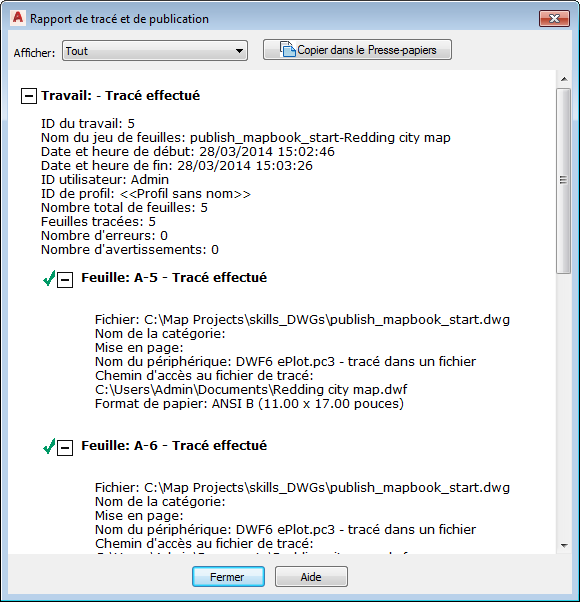

    Une fois le travail terminé, un message vous informe des erreurs éventuelles.
    Vous pouvez consulter les détails
