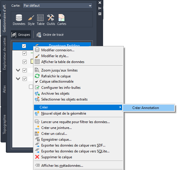

  1. Dans le Gestionnaire d’affichage, cliquez avec le bouton droit sur le calque Downtown Redding. Choisissez CréerCréer Annotation.
    Chaque annotation correspond à une "instance de texte". Il est possible d'ajouter plusieurs instances à un calque de texte. Lorsque vous associez un calque de texte, toutes les instances de texte sont insérées sur la carte.

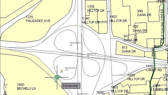

  2. Cliquez sur la carte, dans l'espace vide situé juste sous le carrefour situé dans le centre-ville.

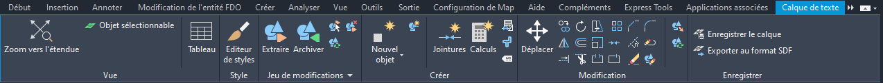

  4. Cliquez sur l’onglet contextuel du ruban Calque de textegroupe de fonctions Jeu de modificationsArchiver.
    Etant donné que le calque de texte est une banque de données, archivez les modifications que vous avez apportées afin qu'elles deviennent disponibles dans d'autres cartes.
    Si vous modifiez une instance de texte sur ce calque de texte (contenu ou mise en forme), archivez-le à nouveau. L'archivage des données met à jour la banque de données avec les dernières modifications.

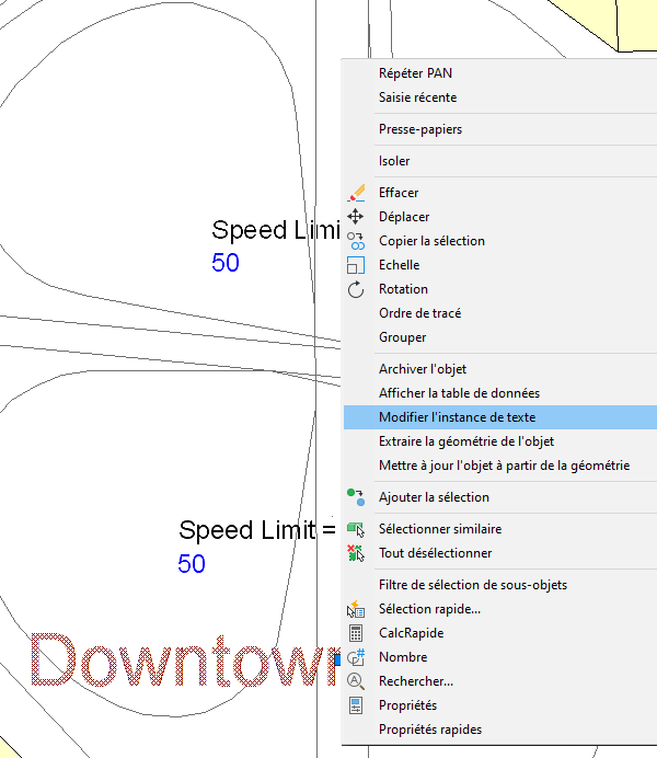

  5. Pour modifier le contenu du calque de texte, sélectionnez-le sur la carte.
  6. Cliquez sur le texte avec le bouton droit de la souris puis sélectionnez Modifier l’instance de texte.
  7. Remplacez le contenu de cette instance de texte par « Redding » et cliquez à l’extérieur de cette instance.
