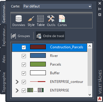

- Dans le Gestionnaire d'affichage, cliquez sur Ordre de tracé.
- Assurez-vous que l'ordre de tracé se présente comme illustré ci-dessous :
Cliquez sur Ordre de tracé pour changer l'ordre de superposition des calques.
Résultat obtenu
Votre carte affiche à présent l'image raster, recouverte par les routes, le calque des parcelles d'origine et les parcelles en zone de construction.
