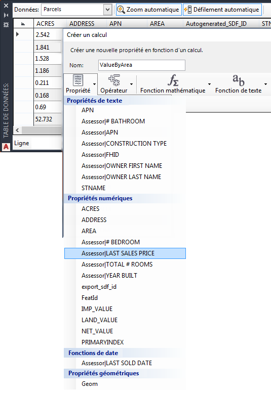

Vous avez joint les données des propriétaires au calque Parcels et enregistré les résultats dans une nouvelle banque de données. Vous pouvez utiliser les informations combinées pour créer une propriété calculée. Celle-ci est le résultat d'une expression, dans ce cas, le dernier prix de vente divisé par la superficie.
Pour créer une propriété calculée à l'aide de données jointes
Toutes les propriétés de cette classe d'objets sont répertoriées dans la liste Propriété.
Cette option permet de calculer la superficie d'un polygone.
Chaque objet spatial possède une propriété de géométrie que vous pouvez utiliser pour calculer la superficie ou la longueur.
Faites défiler la table de données vers la droite pour afficher le nouveau champ. La couleur grise indique qu'il s'agit d'une propriété calculée non modifiable.
Vous avez joint des informations provenant d'une base de données Microsoft Access à un calque contenant des parcelles. Vous avez enregistré le calque dans un nouveau fichier SDF pour pouvoir accéder à ses données ultérieurement. Vous avez utilisé la nouvelle source de données pour créer une propriété calculée.
