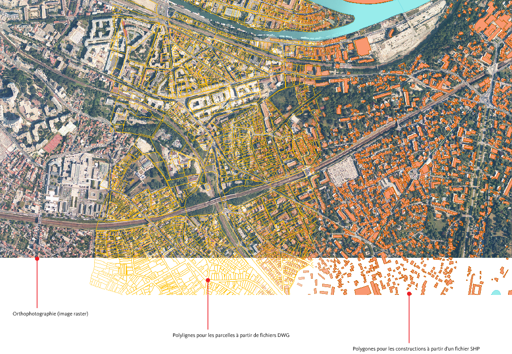

Cette carte contient une photo au format image raster, des données de construction stockées dans un fichier SHP et des données de parcelle stockées dans un fichier DWG.

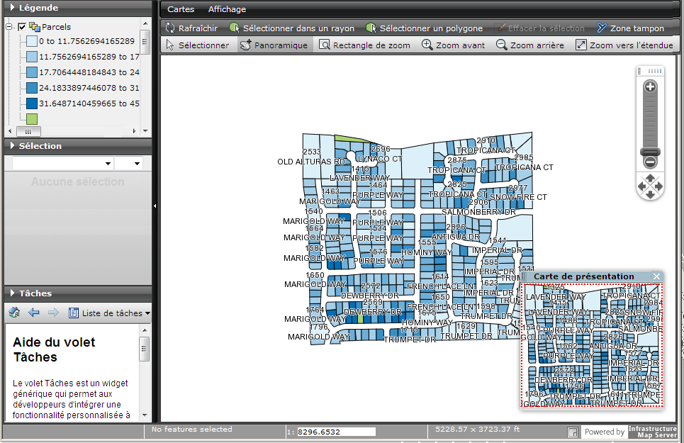

Publiez dans Infrastructure Map Server pour partager une carte sur le Web.
